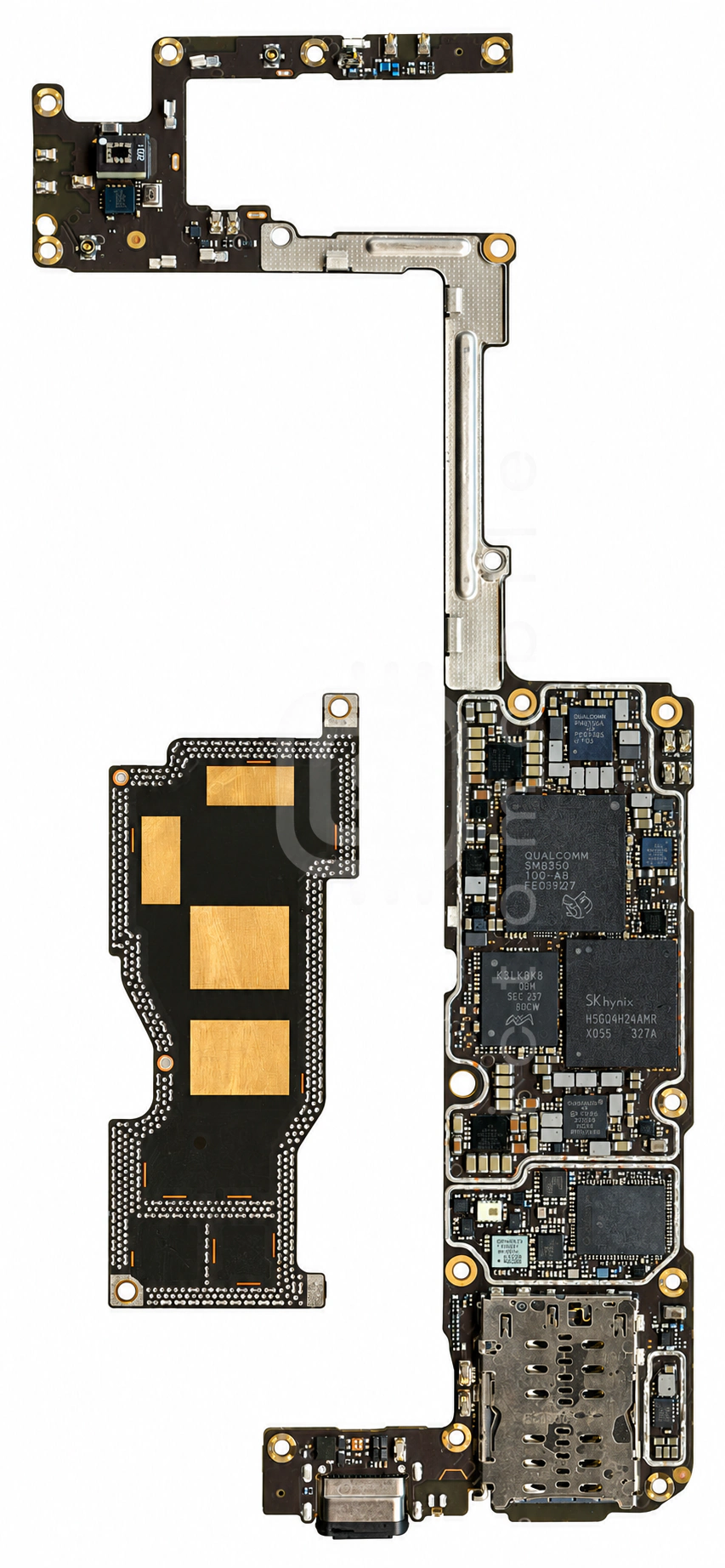

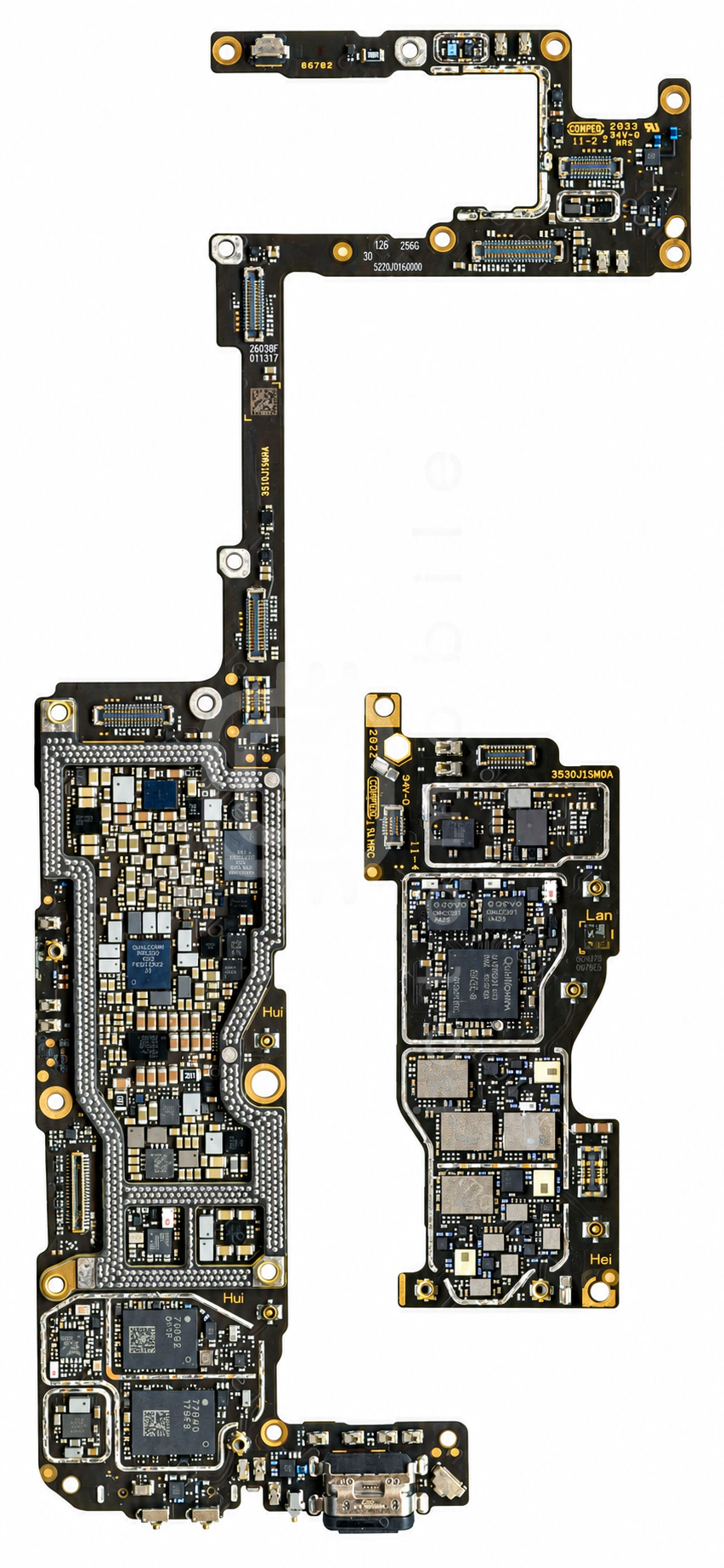

برد شیائومی Mi 10 Lite Zoom
۷۰ موقعیت از ۷۰ موقعیت
۱SMB1396شارژQUALCOMM Incorporated←
۲NCP163AMX280TBGرگولاتور ولتاژ LDOON Semiconductor←
۳WL2820D33-4رگولاتور ولتاژ LDOWILLSEMI←
۴QLN5040آمپلی فایر کم نویز (LNA)QUALCOMM Incorporated←
۵QM13144سوئیچ SP4TQORVO←
۶QM13111تیونر آنتن RFQORVO←
۷Snapdragon 865 5G SM8250CPU بخش ApplicationQUALCOMM Incorporated←
۸QDM2310سوئیچ آنتن DiversityQUALCOMM Incorporated←
۹NX30P0121محافظ اضافه ولتاژNXP Semiconductors←
۱۰PM3003Aکانورتر ولتاژ (DC/DC Voltage Converter)QUALCOMM Incorporated←
۱۱QLN5020آمپلی فایر کم نویز (LNA)QUALCOMM Incorporated←
۱۲CS35L41Bآمپلی فایر صوتCirrus Logic←
۱۳NCP163AMX290TBGرگولاتور ولتاژ LDOON Semiconductor←
۱۴MAX28200میکروکنترلرMaxim←
۱۵SGM2541YGمحافظ اضافه ولتاژSG Micro←
۱۶TCC-303مبدل دیجیتال به آنالوگ (D to A)ON Semiconductor←
۱۷BU52272NUZسنسور مغناطیسی اثر هال (Hall Effect)ROHM←
۱۸SDX55MCPU بخش BasebandQUALCOMM Incorporated←
۱۹QM77040ماژول FEM باندهای 2G و 3G و 4GQORVO←
۲۰P9415شارژ بی سیمRenesas Technology Corp←
۲۱NTLJS5D0N03Cترانزیستور MosfetON Semiconductor←
۲۲NCP163AMX280TBGرگولاتور ولتاژ LDOON Semiconductor←
۲۳PM8150Aتغذیه (PMU)QUALCOMM Incorporated←
۲۴NT50372Sتغذیه صفحه نمایشNovaTek←
۲۵QCA6391بلوتوث و وای فای (BT & WIFI)QUALCOMM Incorporated←
۲۶KLUDG4UHDB-B2D1حافظه UFS (هارد)Samsung semiconductor←
۲۷FAN48610BUC50Xکانورتر ولتاژ (DC/DC Voltage Converter)ON Semiconductor←
۲۸QM12114سوئیچ SP4TQORVO←
۲۹TPS22916CNسوئیچ بار (Load Switch)Texas Instruments←
۳۰BQ25790شارژTexas Instruments←
۳۱QM11022سوئیچ آنتنQORVO←
۳۲BGU8019Wآمپلی فایر GPSNXP Semiconductors←
۳۳FSA4480UCXدرایور USB Type-CON Semiconductor←
۳۴TPS61089RNRRکانورتر ولتاژ (DC/DC Voltage Converter)Texas Instruments←
۳۵NTLJS5D0N03Cترانزیستور MosfetON Semiconductor←
۳۶PM8008تغذیه دوربینQUALCOMM Incorporated←
۳۷QM42391ماژول FEM وای فای (پاور آمپلی فایر و سوئیچ آنتن)QORVO←
۳۸NCP134AMX105TCGرگولاتور ولتاژ LDOON Semiconductor←
۳۹QM77032پاور آمپلی فایر GSM و 3G و 4GQORVO←
۴۰QLN5040آمپلی فایر کم نویز (LNA)QUALCOMM Incorporated←
۴۱NCP167AMX280TBGرگولاتور ولتاژ LDOON Semiconductor←
۴۲PMX55تغذیه بخش BasebandQUALCOMM Incorporated←
۴۳PM8150Bتغذیه (PMU)QUALCOMM Incorporated←
۴۴CS35L41Bآمپلی فایر صوتCirrus Logic←
۴۵AW8697FCRدرایور ویبراتورAwinic←
۴۶NCP163AMX180TBGرگولاتور ولتاژ LDOON Semiconductor←
۴۷QM13146سوئیچ آنتنQORVO←
۴۸KTS1675AEUTمحافظ اضافه ولتاژKinetic Technologies←
۴۹QLN5020آمپلی فایر کم نویز (LNA)QUALCOMM Incorporated←
۵۰PMDXB600UNEترانزیستور MosfetNexperia←
۵۱MT62F1536M64D8CH-036 WT:Aحافظه RAMMicron←
۵۲WCD9380Codec صوتQUALCOMM Incorporated←
۵۳NCP163AMX280TBGرگولاتور ولتاژ LDOON Semiconductor←
۵۴PM8250تغذیه (PMU)QUALCOMM Incorporated←
۵۵ISL91107IINZکانورتر ولتاژ (DC/DC Voltage Converter)Renesas Technology Corp←
۵۶TPS22916CNسوئیچ بار (Load Switch)Texas Instruments←
۵۷QM45391آمپلی فایر کم نویز (LNA)QORVO←
۵۸SMB1396شارژQUALCOMM Incorporated←
۵۹LSM6DSOسنسور شتاب و ژیروسکوپ (Accelerometer and Gyroscope)STMicroelectronics←
۶۰NCP134AMX105TCGرگولاتور ولتاژ LDOON Semiconductor←
۶۱NCP163AMX280TBGرگولاتور ولتاژ LDOON Semiconductor←
۶۲ESD56161D24دیود محافظ ولتاژ TVSWILLSEMI←
۶۳SDR865فرستنده و گیرنده رادیویی (RF Transceiver)QUALCOMM Incorporated←
۶۴PMK8002بافر کلاکQUALCOMM Incorporated←
۶۵QET6100ردیاب پوش توان (EPT)QUALCOMM Incorporated←
۶۶QET5100ردیاب پوش توان (EPT)QUALCOMM Incorporated←
۶۷KTS1675AEUTمحافظ اضافه ولتاژKinetic Technologies←
۶۸MAX77932BEWOتغذیه (PMU)Maxim←
۶۹FPF2595UCXمحافظ اضافه ولتاژON Semiconductor←
۷۰QM13146سوئیچ آنتنQORVO←
