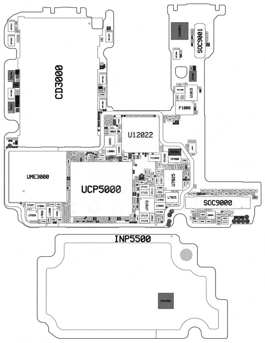

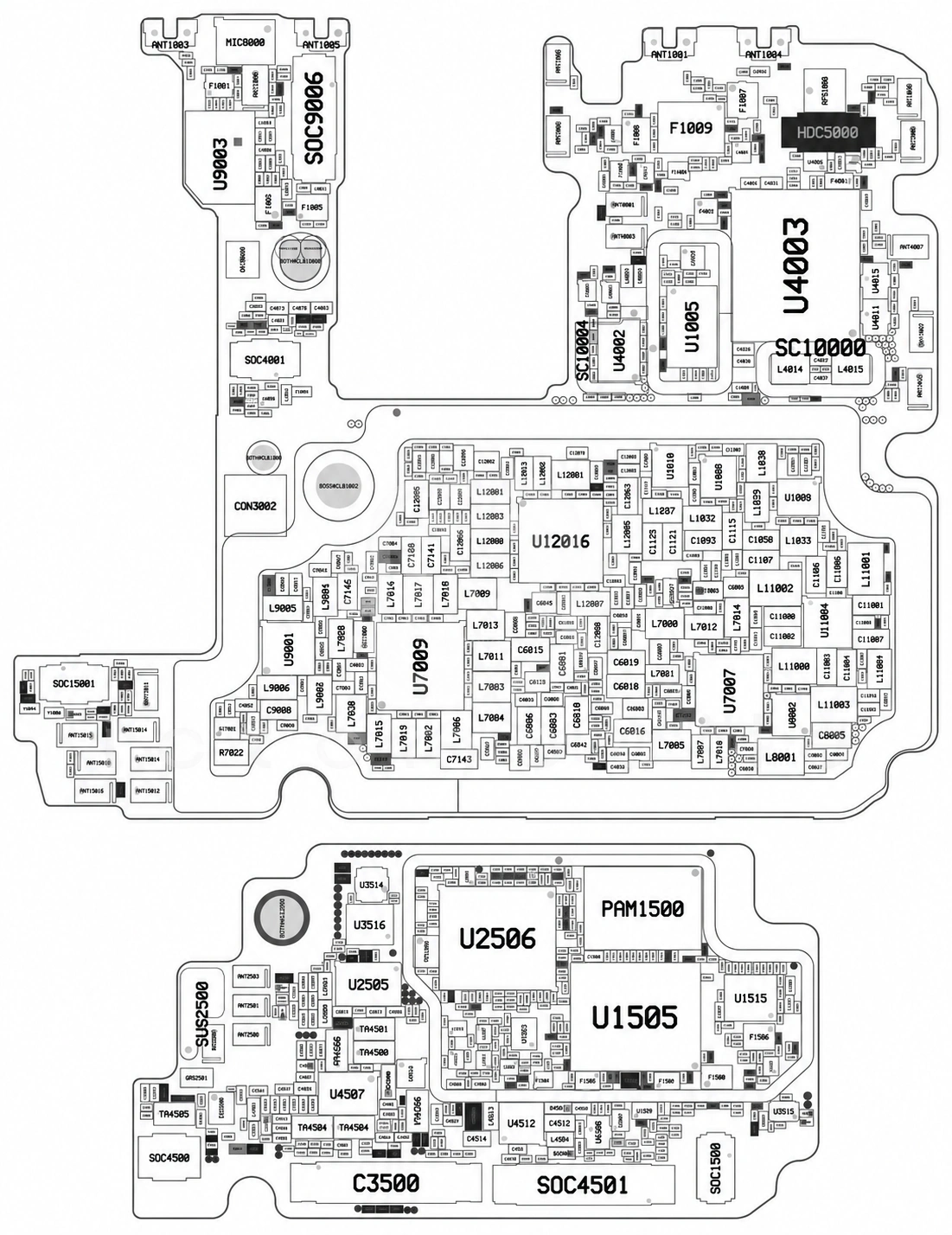

Samsung Galaxy S20 (SM-G980F)
SM-G980F
۴۷ موقعیت از ۴۷ موقعیت
۱MAX77705Cدرایور USB، شارژ، درایور LED فلاش دوربین و درایور ویبراتورMaxim←
۲S2MPB03X01‐6030تغذیه دوربینSamsung semiconductor←
۳PCA9468B3شارژNXP Semiconductors←
۴SA55123A01-L030CPU بخش BasebandSamsung semiconductor←
۵CS35L40آمپلی فایر صوتCirrus Logic←
۶KLUDG4UHDB-B2D1حافظه UFS (هارد)Samsung semiconductor←
۷CS40L25درایور ویبراتورCirrus Logic←
۸S2ABB02کانورتر ولتاژ (DC/DC Voltage Converter)Samsung semiconductor←
۹NCP03WF104F05RLمقاومت NTC 100KMurata←
۱۰NCP03WF104F05RLمقاومت NTC 100KMurata←
۱۱NCP03WF104F05RLمقاومت NTC 100KMurata←
۱۲Exynos 9 Octa 990 S5E9830CPU بخش ApplicationSamsung semiconductor←
۱۳AK09918Cسنسور مغناطیسی قطب نما (Compass)AKM←
۱۴AP7340D-18FS4-7رگولاتور ولتاژ LDODIODES←
۱۵BGA824N6Sآمپلی فایر GPSInfineon←
۱۶BGS12WN6سوئیچ آنالوگ SPDTInfineon←
۱۷SWB-E43بلوتوث و وای فای (BT & WIFI)Samsung semiconductor←
۱۸DG2730DNسوئیچ آنالوگ DPDTVishay Siliconix←
۱۹DG2730DNسوئیچ آنالوگ DPDTVishay Siliconix←
۲۰SFHG89XA402فیلتر مسیر GPSنامعلوم←
۲۱BCM47755B1KUB1GGPSBroadcom←
۲۲SM3080تغذیه صفحه نمایشSilicon Mitus←
۲۳CS35L40آمپلی فایر صوتCirrus Logic←
۲۴S2MPS22Xتغذیه بخش ApplicationSamsung semiconductor←
۲۵S2MPM06X01تغذیه بخش BasebandSamsung semiconductor←
۲۶S2MPS19Xتغذیه بخش ApplicationSamsung semiconductor←
۲۷S2MPB02تغذیه (PMU)Samsung semiconductor←
۲۸NCX2200GMمقایسه کننده ولتاژ (Voltage Comparator)NXP Semiconductors←
۲۹P9320Sشارژ بی سیمIDT - Integrated Device Technology←
۳۰S2MIS01A01-6030سوئیچ آنالوگSamsung semiconductor←
۳۱S2NSEN4XS2NFCSamsung semiconductor←
۳۲LSM6DSOسنسور شتاب و ژیروسکوپ (Accelerometer and Gyroscope)STMicroelectronics←
۳۳LPS22HHسنسور فشار جو (Barometer)STMicroelectronics←
۳۴BGS12WN6سوئیچ آنالوگ SPDTInfineon←
۳۵S5M5510فرستنده و گیرنده رادیویی (RF Transceiver)Samsung semiconductor←
۳۶BGS12WN6سوئیچ آنالوگ SPDTInfineon←
۳۷BGS12WN6سوئیچ آنالوگ SPDTInfineon←
۳۸BGS12WN6سوئیچ آنالوگ SPDTInfineon←
۳۹BGS12WN6سوئیچ آنالوگ SPDTInfineon←
۴۰FPF3788UCXسوئیچ بار (Load Switch)Fairchild Semiconductor←
۴۱DG2730DNسوئیچ آنالوگ DPDTVishay Siliconix←
۴۲ET51518YBرگولاتور ولتاژ LDOWuxi Etek Microelectronics Co←
۴۳AH1897T-FAN-7سنسور مغناطیسی اثر هال (Hall Effect)DIODES←
۴۴SKY77365-11پاور آمپلی فایر GSMSkyworks Solutions Inc←
۴۵NCP03WF104F05RLمقاومت NTC 100KMurata←
۴۶NCP03WF104F05RLمقاومت NTC 100KMurata←
۴۷NCP03WF104F05RLمقاومت NTC 100KMurata←
