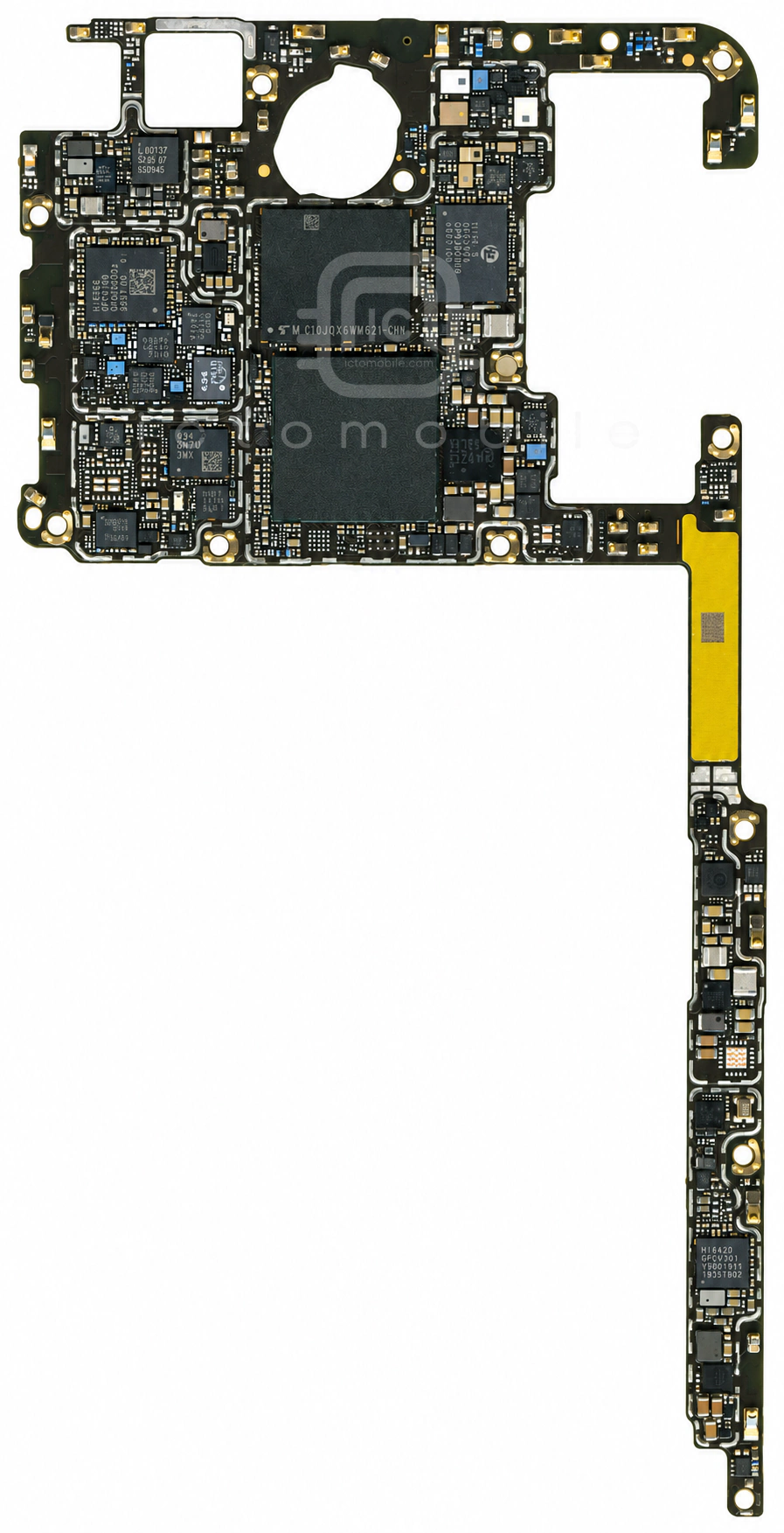

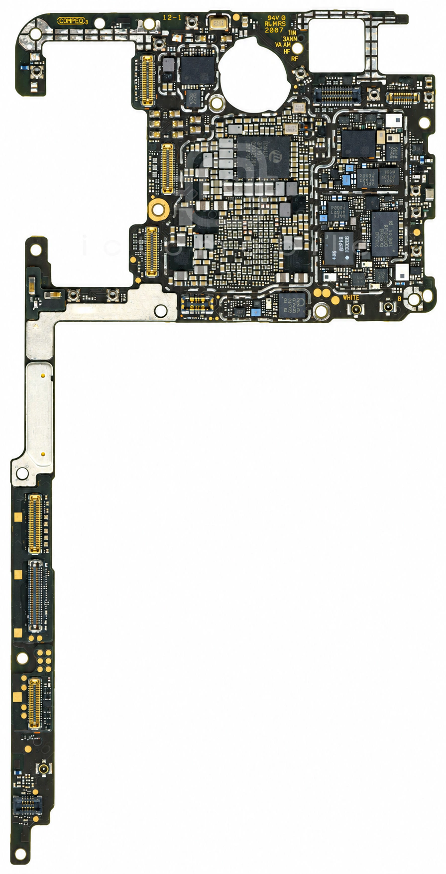

Huawei P40 (HN3ANNVAAM)
HN3ANNVAAM
۳۵ موقعیت از ۳۵ موقعیت
۱429پاور آمپلی فایر 5GMurata←
۲HI6H13آمپلی فایر کم نویز (LNA)Hisilicon←
۳ICM-20690سنسور شتاب و ژیروسکوپ (Accelerometer and Gyroscope)InvenSense←
۴Hi6H12آمپلی فایر کم نویز (LNA)Hisilicon←
۵Hi6H12آمپلی فایر کم نویز (LNA)Hisilicon←
۶Hi6D05GLCV100پاور آمپلی فایر GSM و 3G و 4GHisilicon←
۷HFQSW5QGY-446ماژول FEM (سوئیچ آنتن کلی + پاور آمپلی فایر GSM)Murata←
۸Hi6D03GLCV120پاور آمپلی فایر 3G و 4GHisilicon←
۹Hi6422GWCV50021Aتغذیه (PMU)Hisilicon←
۱۰ISL91110کانورتر ولتاژ (DC/DC Voltage Converter)Intersil←
۱۱Hi6421GFCV810تغذیه (PMU)Hisilicon←
۱۲429پاور آمپلی فایر 5GMurata←
۱۳HI6H13آمپلی فایر کم نویز (LNA)Hisilicon←
۱۴MP5419GCتغذیه دوربینMonolithic Power System←
۱۵CS35L36Aآمپلی فایر صوتCirrus Logic←
۱۶Hi6422GWCV50022تغذیه (PMU)Hisilicon←
۱۷Hi6422GWCV50021تغذیه (PMU)Hisilicon←
۱۸MT6303PEPT (Envelope Power Tracker)Mediatek←
۱۹PN80T37NFCNXP Semiconductors←
۲۰Hi6365فرستنده و گیرنده رادیویی (RF Transceiver)Hisilicon←
۲۱Hi6521شارژ و درایور بک لایت LCDHisilicon←
۲۲Hi6H12آمپلی فایر کم نویز (LNA)Hisilicon←
۲۳Hi6H12آمپلی فایر کم نویز (LNA)Hisilicon←
۲۴HI6H11آمپلی فایر کم نویز (LNA)Hisilicon←
۲۵QFM2310ماژول FEM (سوئیچ آنتن کلی + پاور آمپلی فایر GSM)QUALCOMM Incorporated←
۲۶HI6H11آمپلی فایر کم نویز (LNA)Hisilicon←
۲۷Hi6D22سوئیچ آنتنHisilicon←
۲۸H9HKNNNEBMBU-DRNEHحافظه RAMSkhynix←
۲۹Kirin 990CPU بخش Application و BasebandHisilicon←
۳۰Hi6526GWCV200شارژHisilicon←
۳۱THGLF2G8J4LBATRحافظه UFS (هارد)Toshiba Semiconductor←
۳۲Hi1105GFCV100بلوتوث و وای فای (BT & WIFI)Hisilicon←
۳۳Hi6405Codec صوتHisilicon←
۳۴CS35L36Aآمپلی فایر صوتCirrus Logic←
۳۵HFQSWREUA-434سوئیچ آنتن DiversityMurata←
