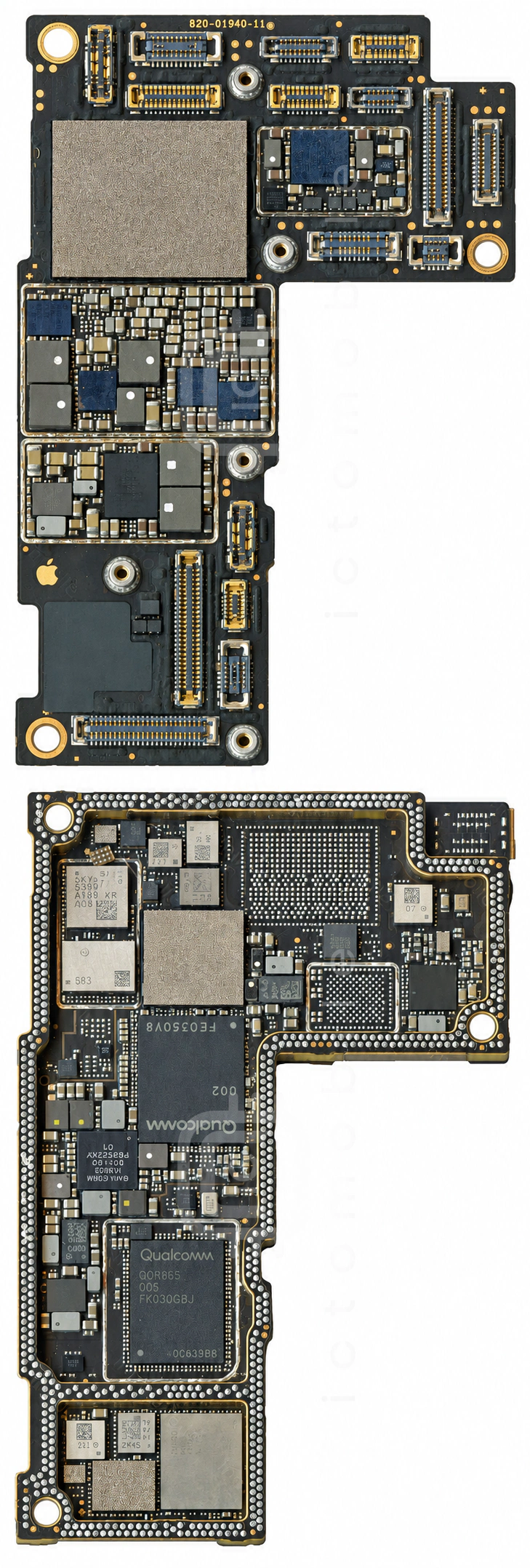

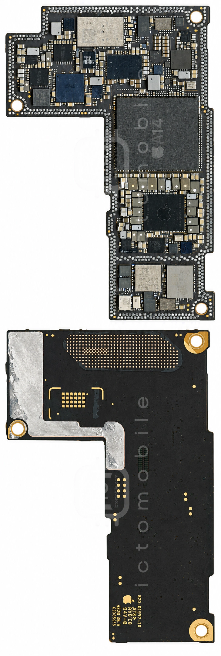

برد آیفون 12 Pro Max
۸۷ موقعیت از ۸۷ موقعیت
۱LBKA0QE1XR-481سوئیچ آنتن 5GMurata←
۲ACFM-N7F0-AP1سوئیچ آنتن 5GAvago←
۳RT4803AAWSCکانورتر ولتاژ (DC/DC Voltage Converter)RichTek←
۴338S00537 (CS35L27A)APT (Average Power Tracking)Cirrus Logic←
۵PMX55تغذیه بخش BasebandQUALCOMM Incorporated←
۶SKY58241-19پاور آمپلی فایر GSM و 3G و 4GSkyworks Solutions Inc←
۷SN74AXC1T45مبدل سطح ولتاژ (Level Shifter/Level Translator)Texas Instruments←
۸343S00437 (APL1094)تغذیه بخش ApplicationApple←
۹LSF0101مبدل سطح ولتاژ (Level Shifter/Level Translator)Texas Instruments←
۱۰SKY53802سوئیچ آنتن DiversitySkyworks Solutions Inc←
۱۱AD5860A2سنسور مغناطیسی اثر هال (Hall Effect)ADI -AnalogDevices←
۱۲QM18839تیونر آنتن RFQORVO←
۱۳ACPF-7350-AP1فیلتر مسیر آنتن بلوتوث و وای فای (wifi)Avago←
۱۴SCY99247-1.20Vرگولاتور ولتاژ LDOON Semiconductor←
۱۵QM81030APT (Average Power Tracking)QORVO←
۱۶FAN53742کانورتر ولتاژ (DC/DC Voltage Converter)Fairchild Semiconductor←
۱۷STWPSPA1شارژ بی سیمSTMicroelectronics←
۱۸AFEM-8200-AP1پاور آمپلی فایر 4G و 5GAvago←
۱۹TPS65656A2تغذیه صفحه نمایشTexas Instruments←
۲۰ACFM-W0N7-AP1سوئیچ آنتنAvago←
۲۱ACPF-7350-AP1فیلتر مسیر آنتن بلوتوث و وای فای (wifi)Avago←
۲۲MDFEGYFB-132سوئیچ آنتن بلوتوث و وای فای (wifi)Murata←
۲۳SKY53812آمپلی فایر GPSSkyworks Solutions Inc←
۲۴SKY53802سوئیچ آنتن DiversitySkyworks Solutions Inc←
۲۵QM18857تیونر آنتن RFQORVO←
۲۶CD2E224Aدرایور USBTexas Instruments←
۲۷LSF0101مبدل سطح ولتاژ (Level Shifter/Level Translator)Texas Instruments←
۲۸DMT12H065LFDFترانزیستور MosfetDIODES←
۲۹H23BFG8127AEQ-BCحافظه Nand Flash (هارد)Skhynix←
۳۰SN2611A0شارژTexas Instruments←
۳۱338S00509 (CS42L77A1)Codec صوتCirrus Logic←
۳۲SMR526فرستنده و گیرنده رادیویی (RF Transceiver)QUALCOMM Incorporated←
۳۳QM81030APT (Average Power Tracking)QORVO←
۳۴ACFM-W2G5-AP1سوئیچ آنتنAvago←
۳۵SKY55506سوئیچ آنتن بلوتوث و وای فای (wifi)Skyworks Solutions Inc←
۳۶SCY99224-1.875Vرگولاتور ولتاژ LDOON Semiconductor←
۳۷ACFM-N179-AP1سوئیچ آنتنAvago←
۳۸ACPF-7150-AP1فیلتر RFAvago←
۳۹339S00761بلوتوث و وای فای (BT & WIFI)Universal Scientific Industrial←
۴۰338S00564-B0تغذیه دوربینApple←
۴۱SKY58232-19پاور آمپلی فایر GSM و 3GSkyworks Solutions Inc←
۴۲353S01531 (SN1705004A0)کانورتر ولتاژ (DC/DC Voltage Converter)NXP Semiconductors←
۴۳SN74AXC1T45مبدل سطح ولتاژ (Level Shifter/Level Translator)Texas Instruments←
۴۴CD3710A1تغذیه (PMU)Texas Instruments←
۴۵338S00616تغذیه دوربینApple←
۴۶CAT24C08C4Aحافظه EEPROMON Semiconductor←
۴۷SN74AXC2T45مبدل سطح ولتاژ (Level Shifter/Level Translator)Texas Instruments←
۴۸LP5907UVX2.925-Sرگولاتور ولتاژ LDOTexas Instruments←
۴۹MDFEXCGB-137کوپلر RFنامعلوم←
۵۰SDX55MCPU بخش BasebandQUALCOMM Incorporated←
۵۱338S00537 (CS35L27A)APT (Average Power Tracking)Cirrus Logic←
۵۲SN74AXC1T45مبدل سطح ولتاژ (Level Shifter/Level Translator)Texas Instruments←
۵۳ACPF-7150-AP1فیلتر RFAvago←
۵۴QET5100ردیاب پوش توان (EPT)QUALCOMM Incorporated←
۵۵STB601A04درایور دات پروژکتور (Dot Projector)STMicroelectronics←
۵۶ACFM-1612-AP1تریپلکسر (Triplexer)Avago←
۵۷SDR865فرستنده و گیرنده رادیویی (RF Transceiver)QUALCOMM Incorporated←
۵۸LM3567A1درایور LED فلاش دوربینTexas Instruments←
۵۹MDFEXCGB-137کوپلر RFنامعلوم←
۶۰CYPD2154A1-12FNXITدرایور USB Type-CInfineon←
۶۱A14 - APL1W01CPU بخش ApplicationApple←
۶۲SKY53807سوئیچ آنتن DiversitySkyworks Solutions Inc←
۶۳BCM15960A0درایور صفحه لمسی (تاچ) (Touch Screen)Broadcom←
۶۴PMK8002بافر کلاکQUALCOMM Incorporated←
۶۵LMRXFNJB-K79سوئیچ آنتن Diversityنامعلوم←
۶۶CBTL1614A1درایور USB و شارژNXP Semiconductors←
۶۷338S00537 (CS35L27A)APT (Average Power Tracking)Cirrus Logic←
۶۸338S00564-B0تغذیه دوربینApple←
۶۹LP5907UVX2.925-Sرگولاتور ولتاژ LDOTexas Instruments←
۷۰SCY99247-1.20Vرگولاتور ولتاژ LDOON Semiconductor←
۷۱MDFEGYFB-132سوئیچ آنتن بلوتوث و وای فای (wifi)Murata←
۷۲BMI282AAسنسور شتاب و ژیروسکوپ (Accelerometer and Gyroscope)Bosch←
۷۳STOCTحافظه EEPROMنامعلوم←
۷۴NVT0202JKمبدل سطح ولتاژ (Level Shifter/Level Translator)NXP Semiconductors←
۷۵ACFM-N179-AP1سوئیچ آنتنAvago←
۷۶SN74AXC1T45مبدل سطح ولتاژ (Level Shifter/Level Translator)Texas Instruments←
۷۷SKY53813-34آمپلی فایر GPSSkyworks Solutions Inc←
۷۸K3UHCHC0MM-VGCLحافظه RAMSamsung semiconductor←
۷۹SN74AXC1T45مبدل سطح ولتاژ (Level Shifter/Level Translator)Texas Instruments←
۸۰HFQTWLQFA-580سوئیچ آنتن Diversityنامعلوم←
۸۱NVT0202JKمبدل سطح ولتاژ (Level Shifter/Level Translator)NXP Semiconductors←
۸۲SN210VUKNFCNXP Semiconductors←
۸۳SKY55506سوئیچ آنتن بلوتوث و وای فای (wifi)Skyworks Solutions Inc←
۸۴QET5100ردیاب پوش توان (EPT)QUALCOMM Incorporated←
۸۵SKY58245-17پاور آمپلی فایر 4G و 5GSkyworks Solutions Inc←
۸۶SN210VUKNFCNXP Semiconductors←
۸۷HSCDTD602A-29Aسنسور مغناطیسی قطب نما (Compass)نامعلوم←
