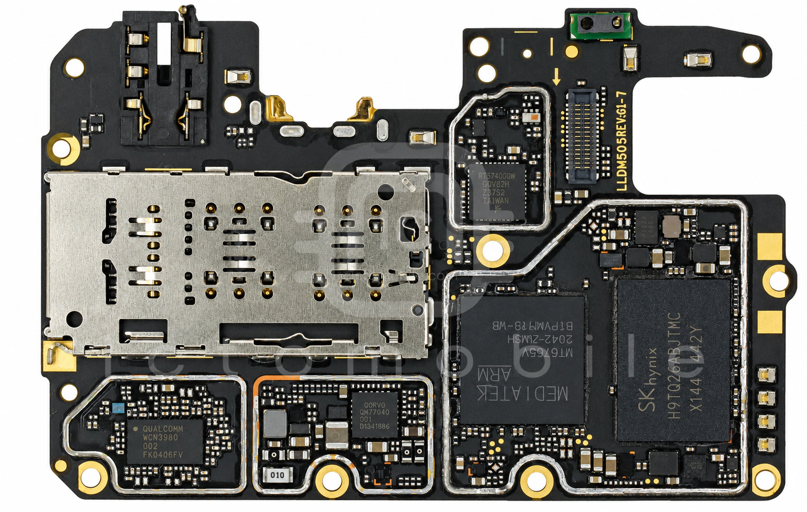

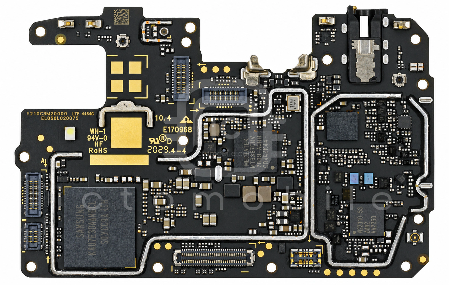

برد شیائومی Redmi 9C
۳۰ موقعیت از ۳۰ موقعیت
۱DP1608-V1524AAدایپلکسر (Diplexer)ACX←
۲RF5216Aماژول FEM (سوئیچ آنتن کلی + پاور آمپلی فایر GSM)RFMD←
۳SX9325سنسور GRIP/SARSEMTECH←
۴SY7726POCدرایور بک لایت LCDSilergy←
۵OCP8132Aدرایور LED فلاش دوربینOrient Chip Semiconductor←
۶MXD8680Sسوئیچ آنتن DiversityMAXSCEND←
۷MT6177MVفرستنده و گیرنده رادیویی (RF Transceiver)Mediatek←
۸ETA6953شارژETASOLUTION←
۹NCP114AMX180TBGرگولاتور ولتاژ LDOON Semiconductor←
۱۰MXD8544Aسوئیچ SP4TMAXSCEND←
۱۱MT53E1G32D2NP-046 WT:Aحافظه RAMMicron←
۱۲H26M51002KPRحافظه eMMC (هارد)Skhynix←
۱۳ET51518YBرگولاتور ولتاژ LDOWuxi Etek Microelectronics Co←
۱۴AW87318CSRآمپلی فایر صوتAwinic←
۱۵AK09918Cسنسور مغناطیسی قطب نما (Compass)AKM←
۱۶SC7A20TRسنسور شتاب (Accelerometer)Silan microelectronics←
۱۷SAFFB1G56KB0F0AR15فیلتر مسیر GPSنامعلوم←
۱۸MT6691ZXPکانورتر ولتاژ (DC/DC Voltage Converter)Mediatek←
۱۹MT6690Nکانورتر ولتاژ (DC/DC Voltage Converter)Mediatek←
۲۰MT6680Pرگولاتور ولتاژ LDOMediatek←
۲۱ET51528YBرگولاتور ولتاژ LDOWuxi Etek Microelectronics Co←
۲۲ET51533YBرگولاتور ولتاژ LDOWuxi Etek Microelectronics Co←
۲۳AW5005DNRفیلتر مسیر GPSAwinic←
۲۴HL7593W2کانورتر ولتاژ (DC/DC Voltage Converter)Halo Microelectronics←
۲۵SKY77643-61پاور آمپلی فایر 3G و 4GSkyworks Solutions Inc←
۲۶OCP2131WPADتغذیه صفحه نمایشOrient Chip Semiconductor←
۲۷AW32905FCRمحافظ اضافه ولتاژAwinic←
۲۸MediaTek Helio G35 MT6765VCPU بخش Application و BasebandMediatek←
۲۹MT6631Nبلوتوث، وای فای (wifi) ، رادیو FM و GPSMediatek←
۳۰MT6357CRVتغذیه و شارژ و Codec صوتMediatek←
