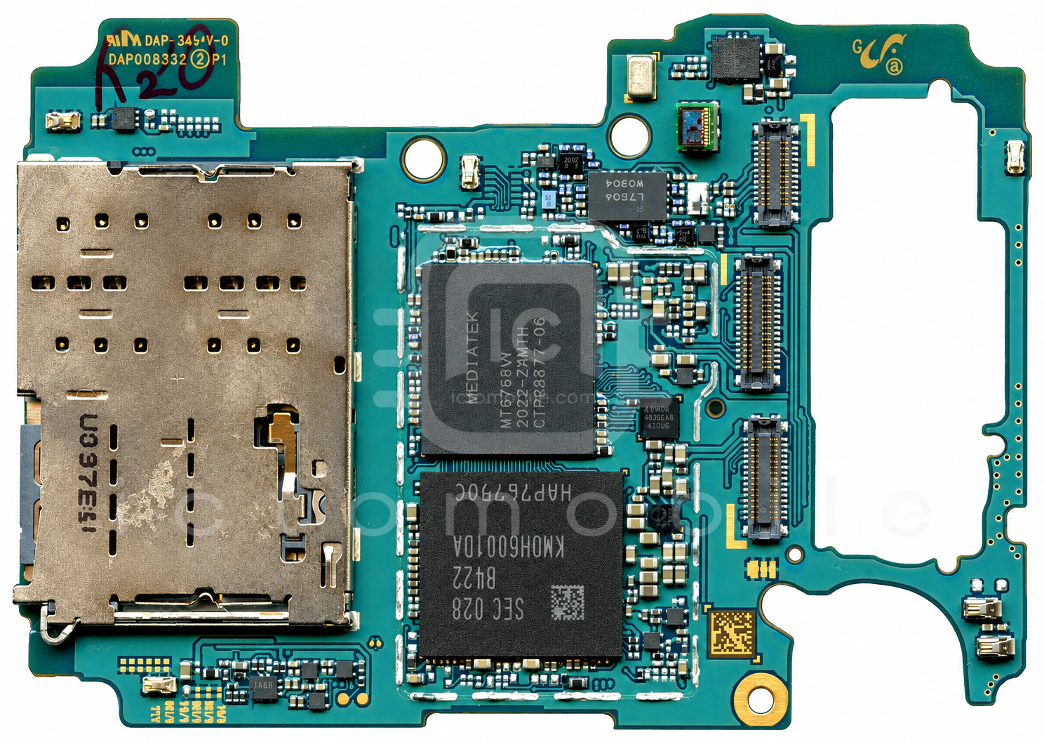

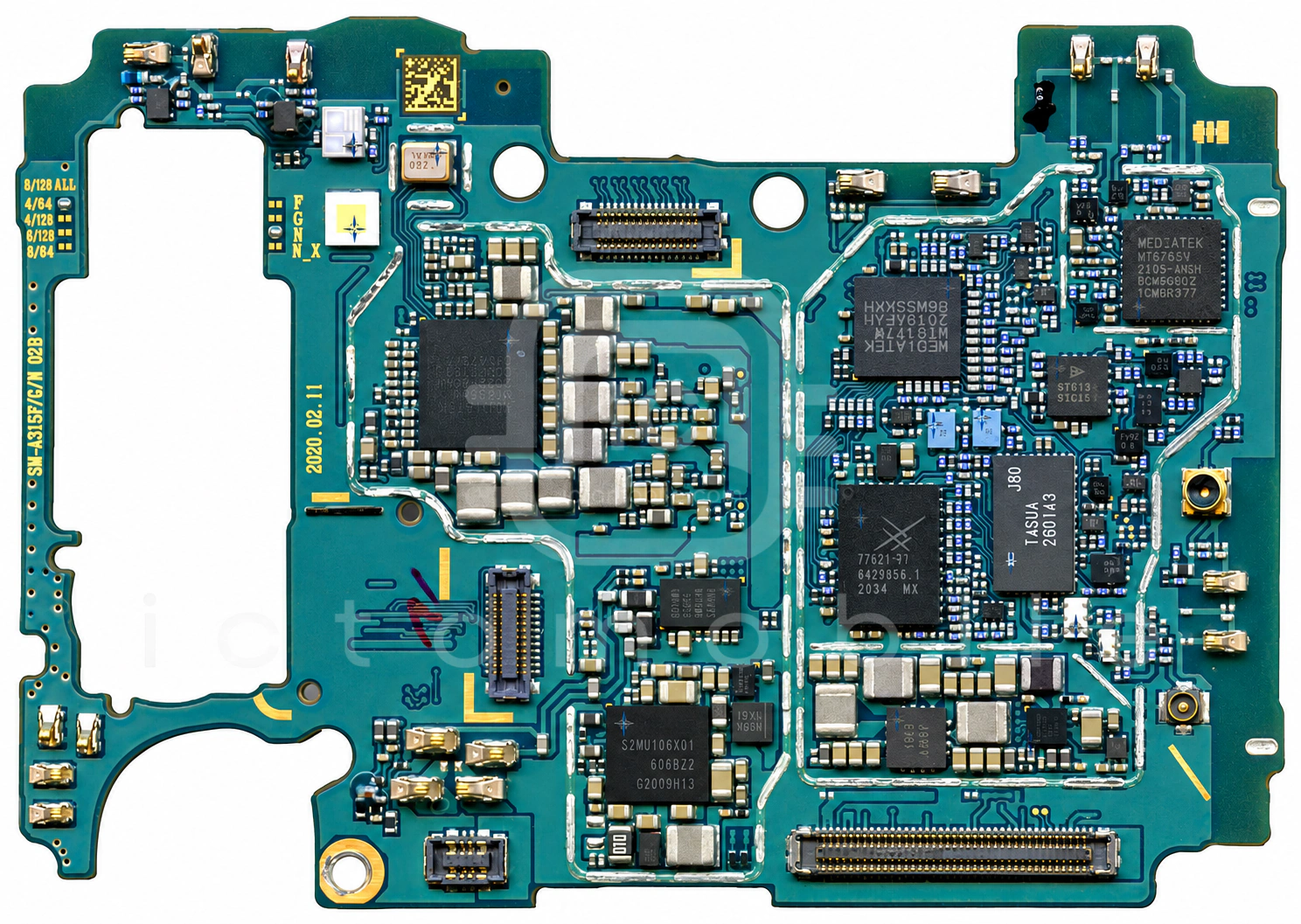

برد سامسونگ A31 (SM-A315F)
SM-A315F
۳۷ موقعیت از ۳۷ موقعیت
۱ES26P4NAدیود محافظ ولتاژ TVSWuxi Etek Microelectronics Co←
۲S2MU106X01-6030درایور USB و شارژSamsung semiconductor←
۳NCP03WF104F05RLمقاومت NTC 100KMurata←
۴NCP03WF104F05RLمقاومت NTC 100KMurata←
۵MXD8548Eتیونر آنتن RFMAXSCEND←
۶MT6358Wتغذیه (PMU) و Codec صوتMediatek←
۷MXD8548Eتیونر آنتن RFMAXSCEND←
۸ET9553Mمحافظ اضافه ولتاژWuxi Etek Microelectronics Co←
۹ET51518YBرگولاتور ولتاژ LDOWuxi Etek Microelectronics Co←
۱۰MXD8621سوئیچ آنتنMAXSCEND←
۱۱BGU6009آمپلی فایر GPSNXP Semiconductors←
۱۲S2MPB03X01-6031تغذیه دوربینSamsung semiconductor←
۱۳PI3WVR648سوئیچ آنالوگDIODES←
۱۴WIPS33232-01ماژول FEM باندهای 3G و 4G (سوئیچ آنتن + پاور آمپلی فایر)WIPAM←
۱۵SMA1303آمپلی فایر صوتSilicon Mitus←
۱۶YAS539سنسور مغناطیسی قطب نما (Compass)YAMAHA CORPORATION←
۱۷ET51530YBرگولاتور ولتاژ LDOWuxi Etek Microelectronics Co←
۱۸AP7341D-33FS4-7رگولاتور ولتاژ LDODIODES←
۱۹ET51528YBرگولاتور ولتاژ LDOWuxi Etek Microelectronics Co←
۲۰MT6631Nبلوتوث، وای فای (wifi) ، رادیو FM و GPSMediatek←
۲۱S3NRN4VXS1-MX30NFCSamsung semiconductor←
۲۲MXD8621سوئیچ آنتنMAXSCEND←
۲۳ET51518YBرگولاتور ولتاژ LDOWuxi Etek Microelectronics Co←
۲۴KMDH6001DA-B422حافظه eMCP (هارد)Samsung semiconductor←
۲۵MediaTek Helio P65 MT6768CPU بخش Application و BasebandMediatek←
۲۶NCP03WF104F05RLمقاومت NTC 100KMurata←
۲۷ET51518YBرگولاتور ولتاژ LDOWuxi Etek Microelectronics Co←
۲۸SM3004Bتغذیه صفحه نمایش و صفحه لمسی (تاچ)Silicon Mitus←
۲۹BGS14MPA9سوئیچ SP4TInfineon←
۳۰MT6177Wفرستنده و گیرنده رادیویی (RF Transceiver)Mediatek←
۳۱SKY77621-31پاور آمپلی فایر GSM و 3G و 4GSkyworks Solutions Inc←
۳۲NCP03WF104F05RLمقاومت NTC 100KMurata←
۳۳MXD8921HSآمپلی فایر کم نویز (LNA)MAXSCEND←
۳۴MXD8921HSآمپلی فایر کم نویز (LNA)MAXSCEND←
۳۵LMSWKQGR-J80سوئیچ آنتن اصلیMurata←
۳۶LSM6DSLسنسور شتاب و ژیروسکوپ (Accelerometer and Gyroscope)STMicroelectronics←
۳۷SFML7E0H001سوئیچ آنتن DiversityWISOL←
