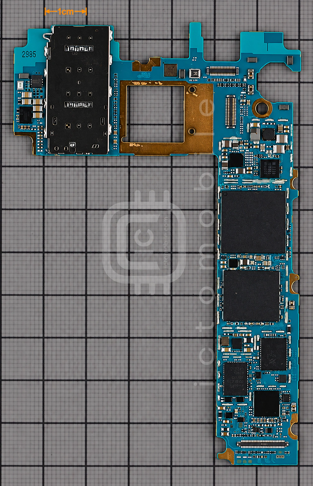

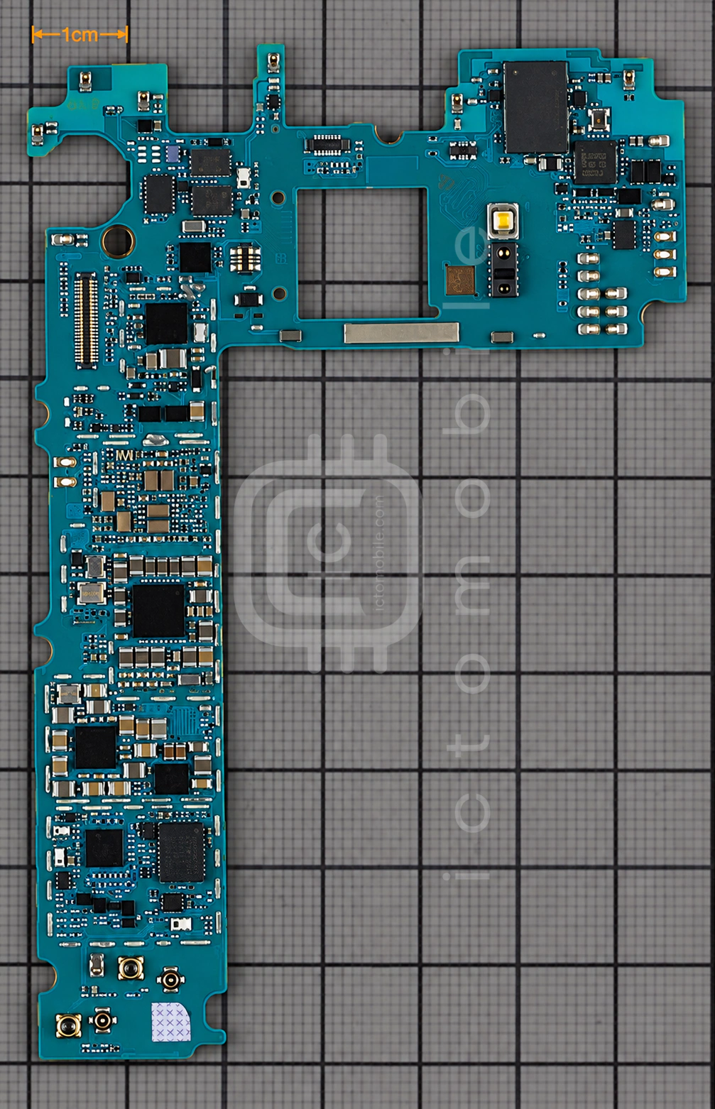

Samsung Galaxy S6 edge+ Duos (SM-G9280)
SM-G9280
۲۲ موقعیت از ۲۲ موقعیت
۱C431Aهاب سنسور (Sensor HUB)STMicroelectronics←
۲MAX98505آمپلی فایر صوتMaxim←
۳AFEM-9010ماژول FEM باندهای 3G (سوئیچ آنتن + پاور آمپلی فایر)Avago←
۴WTR3925فرستنده و گیرنده رادیویی (RF Transceiver)QUALCOMM Incorporated←
۵PMD9635تغذیه بخش BasebandQUALCOMM Incorporated←
۶S2MPS15A0تغذیه بخش ApplicationSamsung semiconductor←
۷MAX77833شارژ، اندازه گیر سطح باتری (Fuel Gauge)Maxim←
۸AK09911سنسور مغناطیسی قطب نما (Compass)AKM←
۹66u03NFCNXP Semiconductors←
۱۰BMP280سنسور فشار جو (Barometer)Bosch←
۱۱K3RG2G20BM-DGCHحافظه RAMSamsung semiconductor←
۱۲Exynos 7420CPU بخش ApplicationSamsung semiconductor←
۱۳KLUBG4G1BDحافظه UFS (هارد)Samsung semiconductor←
۱۴MDM9635M-1AACPU بخش BasebandQUALCOMM Incorporated←
۱۵SKY78042-51ماژول FEM (سوئیچ آنتن کلی + پاور آمپلی فایر GSM)Skyworks Solutions Inc←
۱۶AFEM-9025پاور آمپلی فایر 3GAvago←
۱۷QFE1100EPT (Envelope Power Tracker)QUALCOMM Incorporated←
۱۸P9220Sشارژ بی سیمIDT - Integrated Device Technology←
۱۹LSM6DS3سنسور شتاب و ژیروسکوپ (Accelerometer and Gyroscope)STMicroelectronics←
۲۰C2S35پردازشگر تصویر دوربین (ISP)Samsung semiconductor←
۲۱S2MPB02تغذیه (PMU)Samsung semiconductor←
۲۲WM1840ECodec صوتWolfson←
