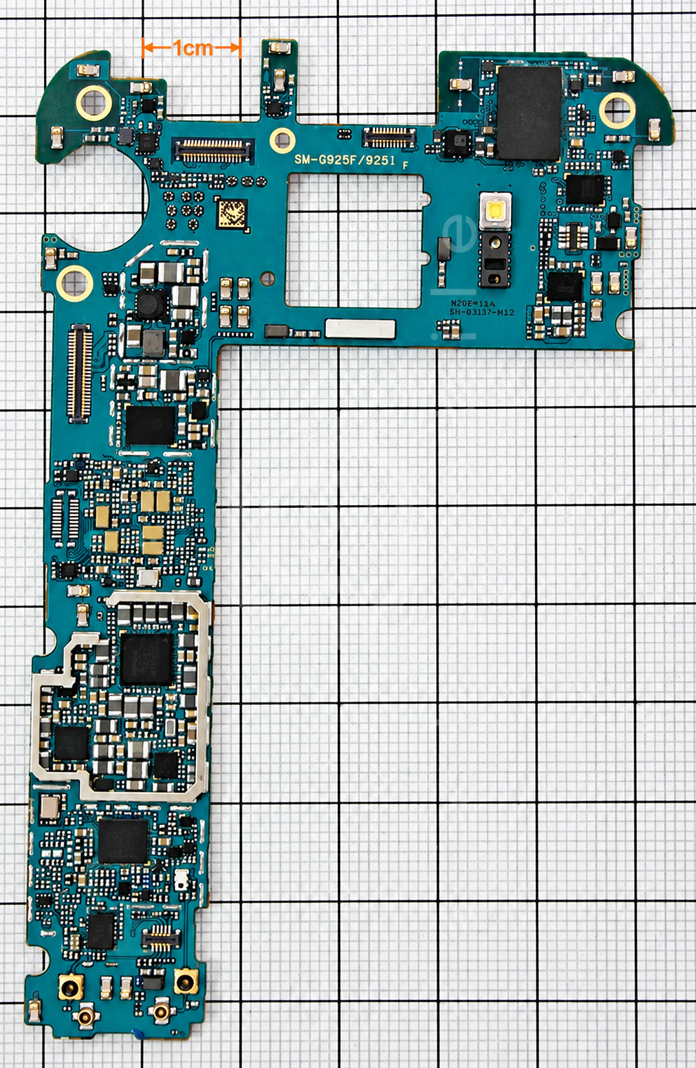

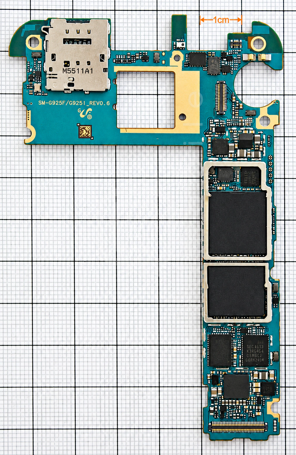

۴۹ موقعیت از ۴۹ موقعیت
۱SWB-B85Bبلوتوث و وای فای (BT & WIFI)نامعلوم←
۲LPS25HBTRسنسور فشار جو (Barometer)STMicroelectronics←
۳BCM4773IUB2GGPS و هاب سنسور (Sensor HUB)Broadcom←
۴BQ51221شارژ بی سیمTexas Instruments←
۵YAS537-PZE2سنسور مغناطیسی قطب نما (Compass)YAMAHA CORPORATION←
۶BGSA13GN10سوئیچ SP3TInfineon←
۷RF1614Aسوئیچ SP4TRFMD←
۸BGA824N6Sآمپلی فایر GPSInfineon←
۹NCX2200مقایسه کننده ولتاژ (Voltage Comparator)NXP Semiconductors←
۱۰TPS65633تغذیه صفحه نمایشTexas Instruments←
۱۱ET3160اندازه گیر سطح باتری (Fuel Gauge)Wuxi Etek Microelectronics Co←
۱۲TC7SG17AFSگیت بافرToshiba Semiconductor←
۱۳ET3153سوئیچ بار (Load Switch)Wuxi Etek Microelectronics Co←
۱۴MAX77843درایور USB و شارژMaxim←
۱۵S-5712سنسور مغناطیسی اثر هال (Hall Effect)SII-Semiconductor←
۱۶FSA2270TUMXسوئیچ آنالوگ SPDTFairchild Semiconductor←
۱۷S2MPS15A0تغذیه بخش ApplicationSamsung semiconductor←
۱۸S2ABB01X01کانورتر ولتاژ (DC/DC Voltage Converter)Samsung semiconductor←
۱۹S2MP03X01-6030 (SHANNON533)تغذیه بخش BasebandSamsung semiconductor←
۲۰S5M710DA01EPT (Envelope Power Tracker)Samsung semiconductor←
۲۱FPF2195BUCXسوئیچ بار (Load Switch)Fairchild Semiconductor←
۲۲LMH2110TMXآشکار ساز توان سیگنال RFTexas Instruments←
۲۳BGS13SN8سوئیچ SP3TInfineon←
۲۴BGU8H1آمپلی فایر کم نویز (LNA)NXP Semiconductors←
۲۵AFEM-7007پاور آمپلی فایر 3GAvago←
۲۶NL17SG32P5T5Gگیت ORON Semiconductor←
۲۷2SK3541ترانزیستور MosfetROHM←
۲۸SI1012CRترانزیستور MosfetVishay Siliconix←
۲۹S5M933DA01-6330 (SHANNON933)فرستنده و گیرنده رادیویی (RF Transceiver)Samsung semiconductor←
۳۰BGU8M1آمپلی فایر کم نویز (LNA)NXP Semiconductors←
۳۱BGM15HA12آمپلی فایر کم نویز (LNA)Infineon←
۳۲S2MPB02تغذیه (PMU)Samsung semiconductor←
۳۳SENN5DDPS2-YF30NFCSamsung semiconductor←
۳۴MPU-6500سنسور شتاب و ژیروسکوپ (Accelerometer and Gyroscope)InvenSense←
۳۵S5C73C2X01-L030پردازشگر تصویر دوربین (ISP)Samsung semiconductor←
۳۶Si1013X-T1-GE3ترانزیستور MosfetVishay Siliconix←
۳۷Exynos 7420CPU بخش ApplicationSamsung semiconductor←
۳۸KLUBG4G1BDحافظه UFS (هارد)Samsung semiconductor←
۳۹BU66B07WNWX-S1TLرگولاتور ولتاژ LDOROHM←
۴۰SKY78041-15ماژول FEM (سوئیچ آنتن کلی + پاور آمپلی فایر GSM)Skyworks Solutions Inc←
۴۱AFEM-9020ماژول FEM (سوئیچ آنتن کلی + پاور آمپلی فایر GSM)Avago←
۴۲FPF2488سوئیچ بار (Load Switch)Fairchild Semiconductor←
۴۳WM1840ECodec صوتWolfson←
۴۴MAX98505آمپلی فایر صوتMaxim←
۴۵NLAS5123MNR2Gسوئیچ آنالوگ SPDTON Semiconductor←
۴۶SKY78041-12ماژول FEM (سوئیچ آنتن کلی + پاور آمپلی فایر GSM)Skyworks Solutions Inc←
۴۷AFEM-9020ماژول FEM (سوئیچ آنتن کلی + پاور آمپلی فایر GSM)Avago←
۴۸K3RG3G30MM-DGCHحافظه RAMSamsung semiconductor←
۴۹SHANNON333CPU بخش BasebandSamsung semiconductor←
