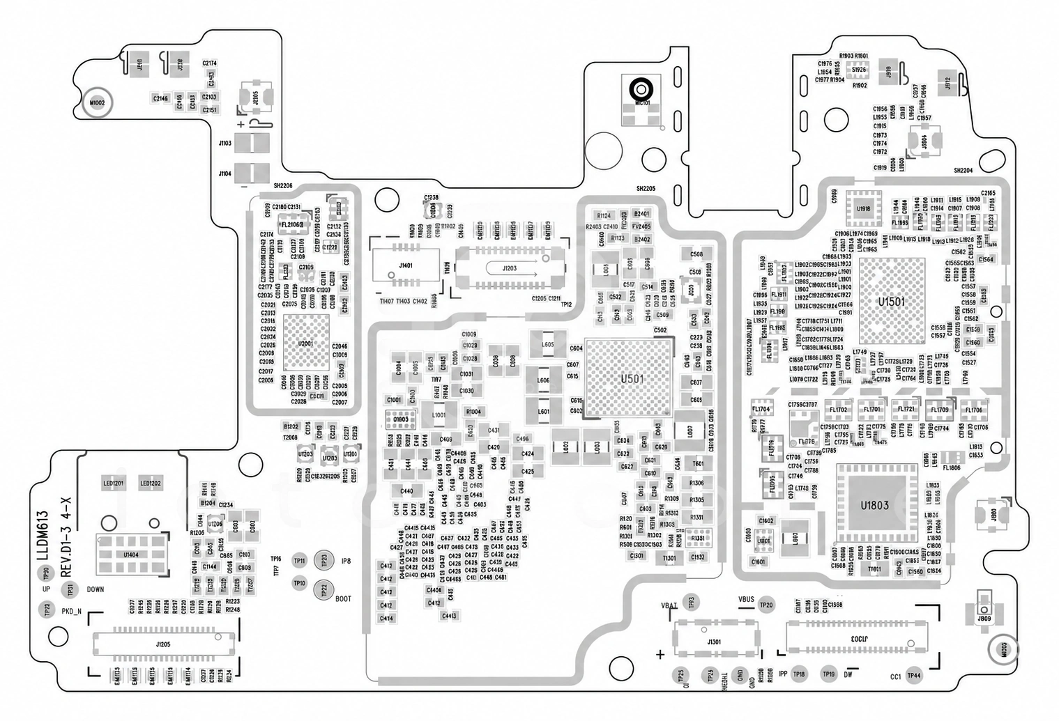

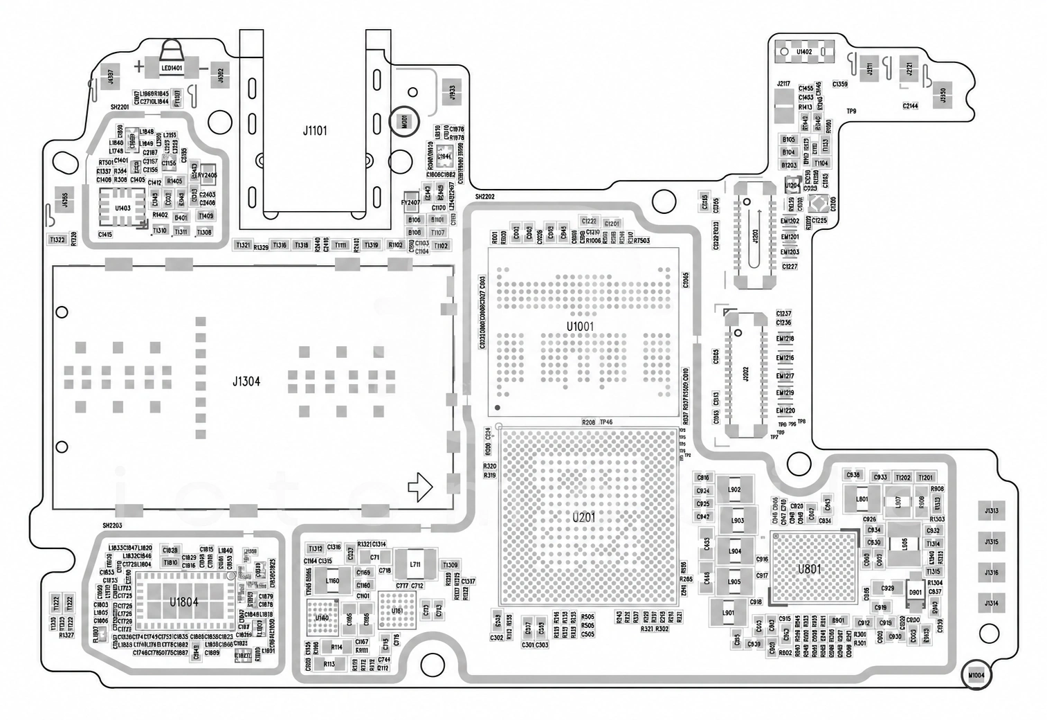

۲۸ موقعیت از ۲۸ موقعیت
۱WL2810D28-4رگولاتور ولتاژ LDOWILLSEMI←
۲WL2831D105-4رگولاتور ولتاژ LDOWILLSEMI←
۳PM660Lتغذیه و شارژ و Codec صوتQUALCOMM Incorporated←
۴KMDH6001DA-B422حافظه eMCP (هارد)Samsung semiconductor←
۵Snapdragon 660 SDM660CPU بخش Application و BasebandQUALCOMM Incorporated←
۶MAX98927EWXآمپلی فایر صوتMaxim←
۷SMB1355شارژQUALCOMM Incorporated←
۸QM56022TR13پاور آمپلی فایر 3G و 4GQORVO←
۹AK09918Cسنسور مغناطیسی قطب نما (Compass)AKM←
۱۰AW5026DNR-FMآمپلی فایر کم نویز (LNA)Awinic←
۱۱BMI120سنسور شتاب و ژیروسکوپ (Accelerometer and Gyroscope)Bosch←
۱۲RF1694Aسوئیچ آنالوگ SPDTQORVO←
۱۳RDALN16آمپلی فایر GPSRDA Microelectronics←
۱۴TP2012تریپلکسر (Triplexer)ACX←
۱۵MXD8721سوئیچ آنتن بلوتوث و وای فای (wifi)MAXSCEND←
۱۶WCN3980بلوتوث، وای فای (wifi) و رادیو FMQUALCOMM Incorporated←
۱۷WL2810D30-4رگولاتور ولتاژ LDOWILLSEMI←
۱۸WL2831D105-4رگولاتور ولتاژ LDOWILLSEMI←
۱۹WL2810D30-4رگولاتور ولتاژ LDOWILLSEMI←
۲۰WL2810D30-4رگولاتور ولتاژ LDOWILLSEMI←
۲۱FAN53526UC128Xکانورتر ولتاژ (DC/DC Voltage Converter)ON Semiconductor←
۲۲FPF2281محافظ اضافه ولتاژON Semiconductor←
۲۳PM660تغذیه (PMU)QUALCOMM Incorporated←
۲۴RF1694Aسوئیچ آنالوگ SPDTQORVO←
۲۵RF1660سوئیچ آنتن DiversityQORVO←
۲۶SDR660فرستنده و گیرنده رادیویی (RF Transceiver)QUALCOMM Incorporated←
۲۷RF5216Aماژول FEM (سوئیچ آنتن کلی + پاور آمپلی فایر GSM)RFMD←
۲۸QET4101EPT (Envelope Power Tracker)QUALCOMM Incorporated←
