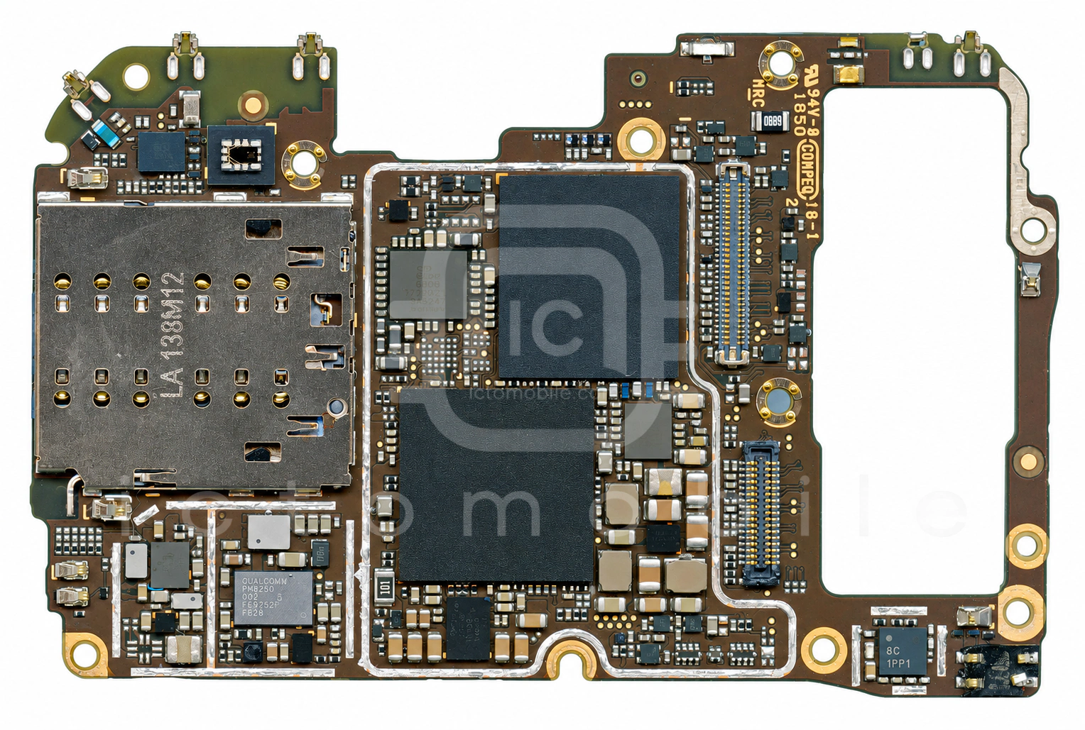

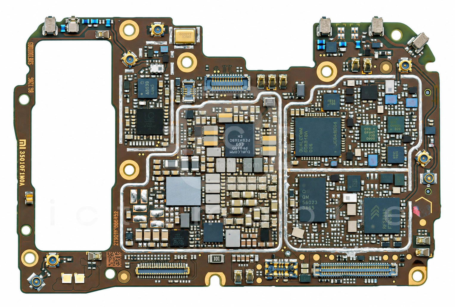

برد شیائومی Mi 9 (35010F1M0A)
35010F1M0A
۵۷ موقعیت از ۵۷ موقعیت
۱QM23007فیلتر RFQORVO←
۲NCP160AMX280TBGرگولاتور ولتاژ LDOON Semiconductor←
۳BGU8019Wآمپلی فایر GPSNXP Semiconductors←
۴NCP134AMX105TCGرگولاتور ولتاژ LDOON Semiconductor←
۵AK09918Cسنسور مغناطیسی قطب نما (Compass)AKM←
۶QET5100ردیاب پوش توان (EPT)QUALCOMM Incorporated←
۷NX30P0121محافظ اضافه ولتاژNXP Semiconductors←
۸NCP114AMX300TCGرگولاتور ولتاژ LDOON Semiconductor←
۹SN100TNFCNXP Semiconductors←
۱۰BGSX212MA18سوئیچ آنتن DiversityInfineon←
۱۱PM8150Aتغذیه (PMU)QUALCOMM Incorporated←
۱۲FPF2281محافظ اضافه ولتاژON Semiconductor←
۱۳LSM6DS3سنسور شتاب و ژیروسکوپ (Accelerometer and Gyroscope)STMicroelectronics←
۱۴AK8789سنسور مغناطیسی اثر هال (Hall Effect)AKM←
۱۵Snapdragon 855 SM8150CPU بخش Application و BasebandQUALCOMM Incorporated←
۱۶QM25002سوئیچ آنتن 3GQORVO←
۱۷QLN1020آمپلی فایر کم نویز (LNA)QUALCOMM Incorporated←
۱۸TCC-303مبدل دیجیتال به آنالوگ (D to A)ON Semiconductor←
۱۹RF5228Aماژول FEM باندهای 3G و 4G (سوئیچ آنتن + پاور آمپلی فایر)QORVO←
۲۰QLN4640آمپلی فایر کم نویز (LNA)QUALCOMM Incorporated←
۲۱KLUDG4U1EA-B0C1حافظه UFS (هارد)Samsung semiconductor←
۲۲SMB1390شارژ، اندازه گیر سطح باتری (Fuel Gauge)QUALCOMM Incorporated←
۲۳WCN3998بلوتوث و وای فای (BT & WIFI)QUALCOMM Incorporated←
۲۴PM8150تغذیه (PMU)QUALCOMM Incorporated←
۲۵QM48859ماژول FEM وای فای (پاور آمپلی فایر و سوئیچ آنتن)QORVO←
۲۶QM48858ماژول FEM وای فای (پاور آمپلی فایر و سوئیچ آنتن)QORVO←
۲۷RP114K291D-TRرگولاتور ولتاژ LDORICOH electronics devices division←
۲۸WCD9340Codec صوتQUALCOMM Incorporated←
۲۹QM56023پاور آمپلی فایر 3G و 4GQORVO←
۳۰P9382Aشارژ بی سیمRenesas Technology Corp←
۳۱FPF2495UCXمحافظ اضافه ولتاژFairchild Semiconductor←
۳۲QM13111تیونر آنتن RFQORVO←
۳۳PM8150Bتغذیه (PMU)QUALCOMM Incorporated←
۳۴QM11022سوئیچ آنتنQORVO←
۳۵TPS61253کانورتر ولتاژ (DC/DC Voltage Converter)Texas Instruments←
۳۶BGU8019Wآمپلی فایر GPSNXP Semiconductors←
۳۷NCP160AMX180TBGرگولاتور ولتاژ LDOON Semiconductor←
۳۸MAX14689سوئیچ آنالوگ DPDTMaxim←
۳۹NCP160AFCS330T2Gرگولاتور ولتاژ LDOON Semiconductor←
۴۰NCP134AMX105TCGرگولاتور ولتاژ LDOON Semiconductor←
۴۱BMP280سنسور فشار جو (Barometer)Bosch←
۴۲NCP160AMX280TBGرگولاتور ولتاژ LDOON Semiconductor←
۴۳TPS65634Aتغذیه صفحه نمایشTexas Instruments←
۴۴QLN1020آمپلی فایر کم نویز (LNA)QUALCOMM Incorporated←
۴۵SDR8150فرستنده و گیرنده رادیویی (RF Transceiver) و GPSQUALCOMM Incorporated←
۴۶NCP137AFCTC110T2Gرگولاتور ولتاژ LDOON Semiconductor←
۴۷NCP160AMX280TBGرگولاتور ولتاژ LDOON Semiconductor←
۴۸WL2820D28-4رگولاتور ولتاژ LDOWILLSEMI←
۴۹AK09918Cسنسور مغناطیسی قطب نما (Compass)AKM←
۵۰MP2229GQکانورتر ولتاژ (DC/DC Voltage Converter)Monolithic Power System←
۵۱NCP134AMX105TCGرگولاتور ولتاژ LDOON Semiconductor←
۵۲PMZ290UNE2ترانزیستور MosfetNexperia←
۵۳QLN4640آمپلی فایر کم نویز (LNA)QUALCOMM Incorporated←
۵۴WL2820D28-4رگولاتور ولتاژ LDOWILLSEMI←
۵۵TPS22915Bسوئیچ بار (Load Switch)Texas Instruments←
۵۶WL2820D28-4رگولاتور ولتاژ LDOWILLSEMI←
۵۷QM13136تیونر آنتن RFQORVO←
