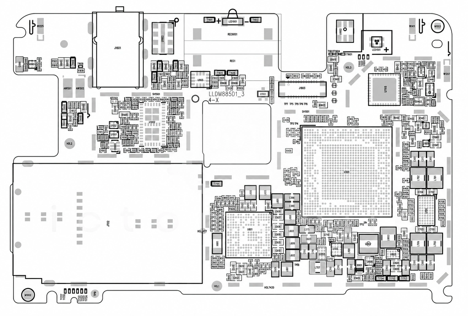

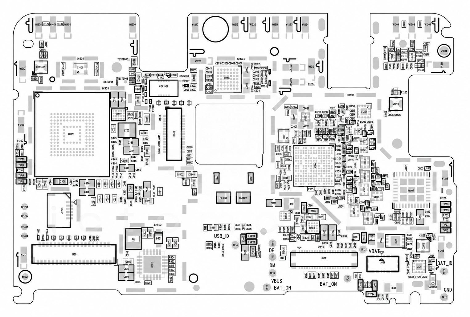

Xiaomi Redmi Note 4
۲۳ موقعیت از ۲۳ موقعیت
۱RF1694Aسوئیچ آنالوگ SPDTQORVO←
۲RF1694Aسوئیچ آنالوگ SPDTQORVO←
۳PCA9410Aکانورتر ولتاژ (DC/DC Voltage Converter)NXP Semiconductors←
۴MT6176Vفرستنده و گیرنده رادیویی (RF Transceiver)Mediatek←
۵SKY77916-31ماژول FEM (سوئیچ آنتن کلی + پاور آمپلی فایر GSM)Skyworks Solutions Inc←
۶CW2015اندازه گیر سطح باتری (Fuel Gauge)Cellwise←
۷RF1643Aسوئیچ آنتن DiversityQORVO←
۸AW8738FCRآمپلی فایر صوتAwinic←
۹FAN53555UC09Xکانورتر ولتاژ (DC/DC Voltage Converter)ON Semiconductor←
۱۰H26M64208EMRحافظه eMMC (هارد)Skhynix←
۱۱BQ24251شارژTexas Instruments←
۱۲MT6631Nبلوتوث، وای فای (wifi) ، رادیو FM و GPSMediatek←
۱۳WS7916DC-6آمپلی فایر GPSWILLSEMI←
۱۴TP2012تریپلکسر (Triplexer)ACX←
۱۵SGM2036-3.3YUDH4Gرگولاتور ولتاژ LDOSG Micro←
۱۶MediaTek Helio X25 MT6797CPU بخش Application و BasebandMediatek←
۱۷DA9214تغذیه (PMU)Dialog←
۱۸KTD2151EUO-TRتغذیه صفحه نمایشKinetic Technologies←
۱۹FAN49101AUC340Xکانورتر ولتاژ (DC/DC Voltage Converter)ON Semiconductor←
۲۰FAN53526UC128Xکانورتر ولتاژ (DC/DC Voltage Converter)ON Semiconductor←
۲۱MT6351Vتغذیه (PMU) و Codec صوتMediatek←
۲۲BMI120سنسور شتاب و ژیروسکوپ (Accelerometer and Gyroscope)Bosch←
۲۳AK09911Cسنسور مغناطیسی قطب نما (Compass)AKM←
